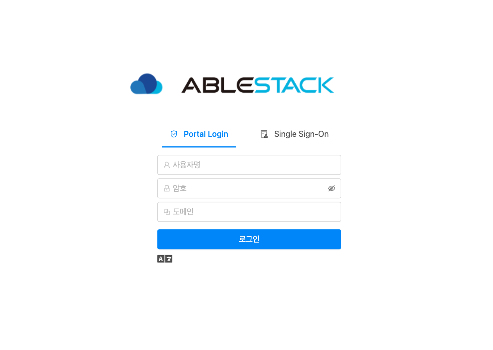

Mold는 관리자와 최종 사용자가 모두 사용할 수 있는 웹 기반 UI를 제공합니다. 로그인에 사용된 자격 증명에 따라 적절한 UI가 표시됩니다. UI는 Chrome, Firefox, Edge 및 Safari를 포함한 모든 최신 인기 브라우저에서 사용할 수 있습니다. UI는 API 자동 검색을 사용하여 로그인한 사용자에게 허용된 메뉴 및 기능을 제공합니다.
접속하는 URL은 다음과 같습니다.
http://ccvm-mngt-ip:8080
mold-login-webui
사용자 명 : 계정의 사용자 ID입니다. 최초 기본 사용자 이름은 admin입니다
암호 : 사용자 ID에 대한 암호. 최초 기본 사용자에 대한 암호는 password입니다
초기 로그인 후 Zone 구성 시에 admin 계정에 대한 비밀번호 변경을 해야 합니다
도메인 : 계정이 소속된 도메인 전체 경로를 입력합니다.
예를 들어 ablecloud라는 도메인이 있고 그 하위에 dev1, dev2와 같이 여러 수준의 도메인이 만들어 져 있다고 할 경우 ablecloud라는 도메인의 사용자는 도메인 항목에 ablecloud 라고 입력하고 dev1 도메인 사용자는 ablecloud/dev1 이라고 입력해야 합니다
만일, 루트 사용자인 경우는 입력하지 않아도 됩니다.
